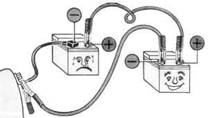

Przy rozładowaniu akumulatora w Twoim samochodzie można zastosować inny akumulator o zbliżonym lub większym "amperażu" od Twojego. Zastosuj się do poniższej procedury:
- Połącz dodatkowym przewodem dodatnie bieguny akumulatorów.
- Jeden koniec drugiego przewodu połącz z ujemnym biegunem pożyczonego akumulatora, drugi koniec połącz z masą Twego samochodu (wg poniższego schematu).
Rozmiar: 5170 bajtów
Po uruchomieniu silnika zdemontuj dodatkowe przewody rozpoczynając zawsze od masy samochodu.
