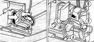

Wymontuj lampy spod samochodu.
Wykręć 4 śruby mocujące pokrywę lampy. Nie ma potrzeby odłączania przewodów elektrycznych od pokrywy.
Odłącz przewód A zasilania prądem.
Odepnij spinkę mocującą B i wymontuj uszkodzoną żarówkę.
Włóż nowa żarówkę. Nacięcia na oprawce żarówki pozwolą prawidłowo umiejscowić żarówkę.

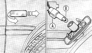

Wymontuj lampkę (składającą się z oprawki i klosza) przez podważenie śrubokrętem prawego końca lampki i wypychanie jej w lewo.
UWAGA:
Zawsze naciskaj lampkę w lewo dla uniknięcia uszkodzenia lampki.
Wymień rurkową żarówkę 12 V/5 W mocowaną na wcisk.
