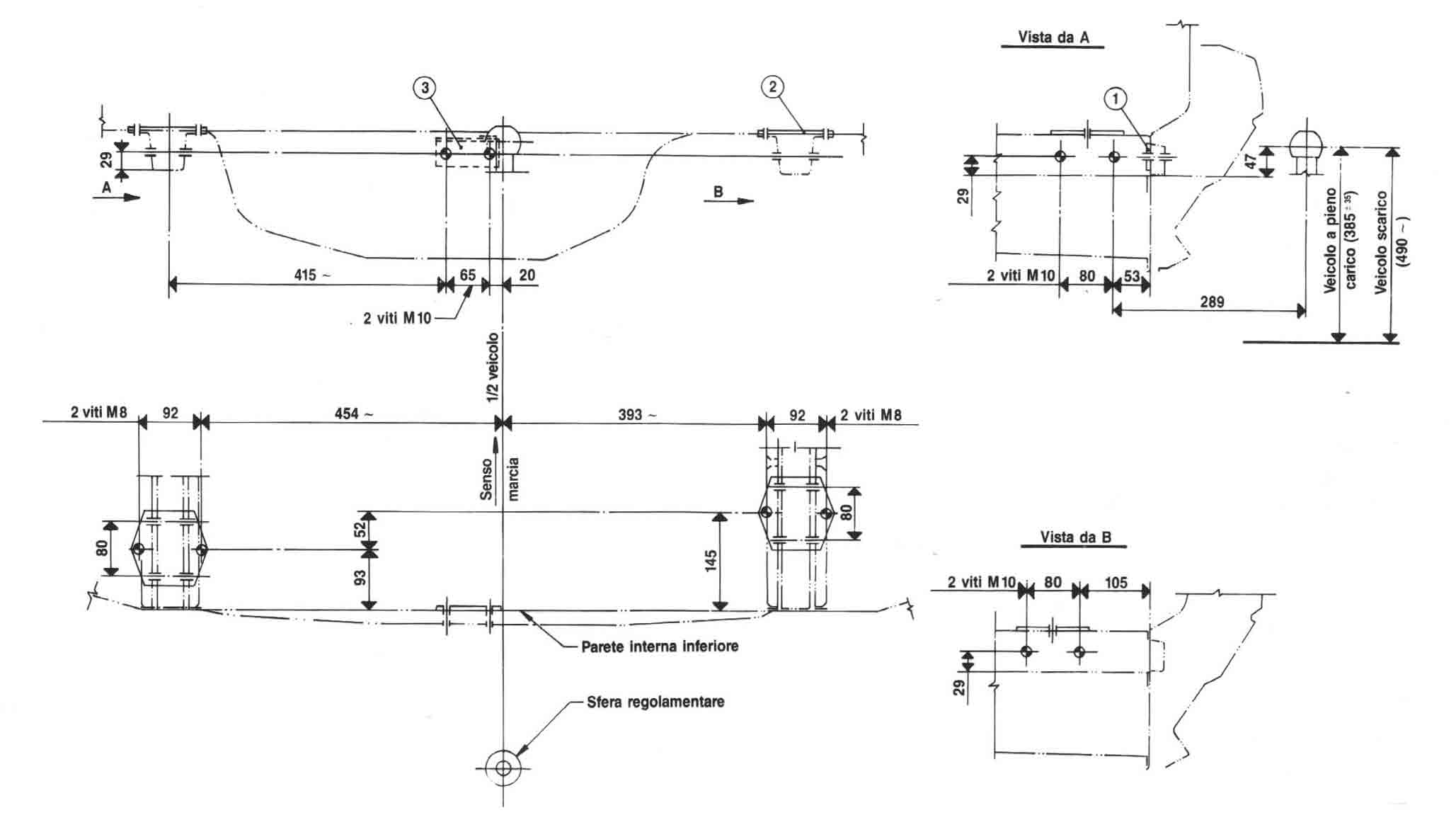

Instalowanie haka holowniczego
Hak holowniczy powinien być mocowany do nadwozia zgodnie ze schematem.

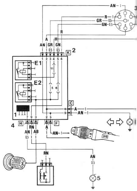

Należy stosować następujące złącza:
- "CUNA 501" (złącze wg normy CUNA NC 138-30).
- "CUNA 501" (złącze wg normy CUNA NC 438-15).
Należy stosować gniazdo i wtyk 7-stykowy 12 V (norma CUNA NC 165-30).
Gniazdo powinno być mocowane przy haku holowniczym, połączone odpowiednio z konektorem "K" puszki bezpiecze-ników samochodu. Układ elektryczny samochodu należy dostosować do większego obciążenia poprzez wymianę przerywacza kierunkowskazów na przerywacz o większej mocy (3 żarówek 21 W).
Zasilanie świateł przyczepy należy połączyć z wtykiem "H" w gnieździe.
Do zamieszczonego schematu elektrycznego można dołączyć zasilanie elektrycznego schematu hamulcowego przyczepy oraz oświetlenie wewnętrzne przyczepy o mocy nie przekraczającej 15 W.
Elektryczny system hamulcowy musi być połączony bezpośrednio do akumulatora samochodu przewodami o przekroju 2,5 mm. W rozdziale "Uzupełnienia" podane są schematy i instalacje podłączenia haka holowniczego.

Objaśnienia schematu:
1 - Przerywacz kierunkowskazów dla zwiększonego obciążenia.
2 - Konektor ,,K" puszki bezpieczników
3 - Złącze 7-wtykowe.
4 - Konektor "H" puszki bezpieczników.
5 - Sygnalizator przyczepy.
Linie oznaczone kolorem czarnym: montowane fabrycznie. Linie oznaczone kolorem czerwonym: przewody do zamontowania przez użytkownika.
Hak holowniczy powinien być mocowany do nadwozia w punktach oznaczonych przy pomocy 10 śrub M10x1,25.
