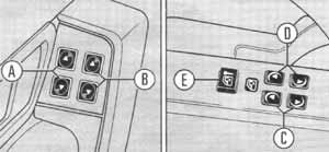

Przyciski A sterują szybą boczną od strony kierowcy. Wciśnięcie odpowiedniego przycisku powoduje otwarcie lub zamknięcie okna automatycznie. Ponowne wciśnięcie odpowiedniego przycisku spowoduje zatrzymanie opuszczania lub podnoszenia szyby.
Przy użyciu przycisków B kierowca steruje opuszczaniem lub podnoszeniem szyby pasażera przedniego. Przytrzymaj przycisk aż do uzyskania właściwej pozycji szyby.
Jeśli kluczyk stacyjki jest w położeniu STOP, możliwe jest otwarcie okien drzwi przednich w przypadku, gdy jedne z przednich drzwi są otwarte. Należy wówczas przytrzymać przycisk wciśnięty (dotyczy to również drzwi kierowcy).
Przyciski C oraz D (jeśli są zamontowane) pozwalają sterować szybami drzwi tylnych podczas jazdy.
Przycisk E blokuje działanie przycisków sterowania szybami drzwi tylnych. Po wciśnięciu przycisku E zapala się lampka kontrolna. Ponowne wciśnięcie przycisku E odblokowuje działanie przycisków C i D.
Opuszczając samochód z pasażerami w środku zawsze należy zabierać klucz wyłącznika zapłonu, aby zapobiec skutkom niewłaściwej obsługi automatycznego sterowania szyb bocznych (szczególnie dotyczy dzieci).
